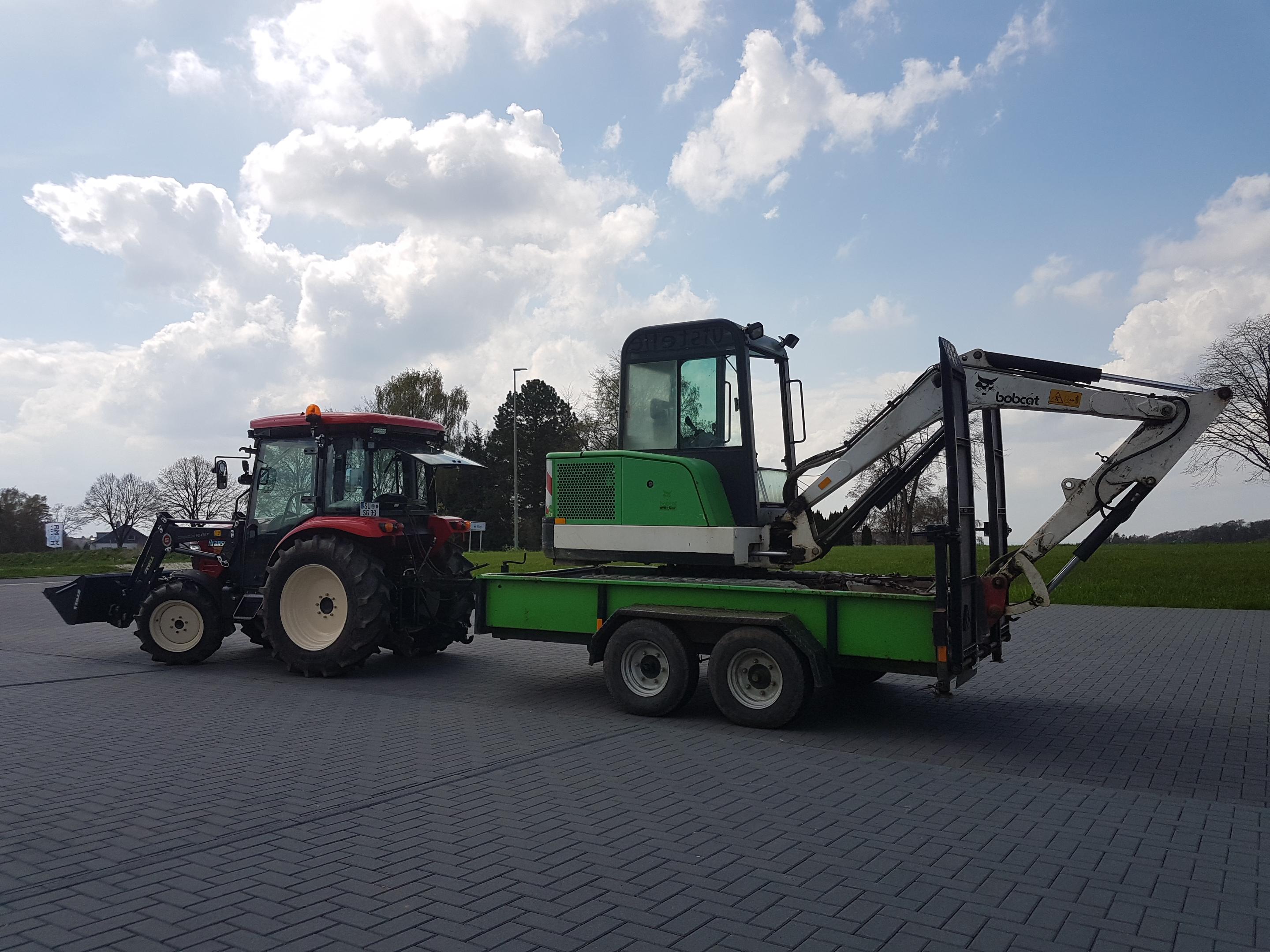

      Hallo Reimund,
      leider zu spät ! aber mein 6225 zieht einen 4,5 t Tieflader mit 3,5 t Bagger und hat  keine Probleme.
      #1735
      spielkind
        Warum sollen 1250 kg zusätzlich ein Problem für die Hinterachse sein ?
        Der Dreipunkt kann 1500 kg heben ! die sollte die Hinterachse dann auch vertragen.
        Mein 6225 hat keine Problem mit einer 1100 kg Trommelsäge bei der der Schwerpunk ca 80 cm hinter der Anhängung liegt .
