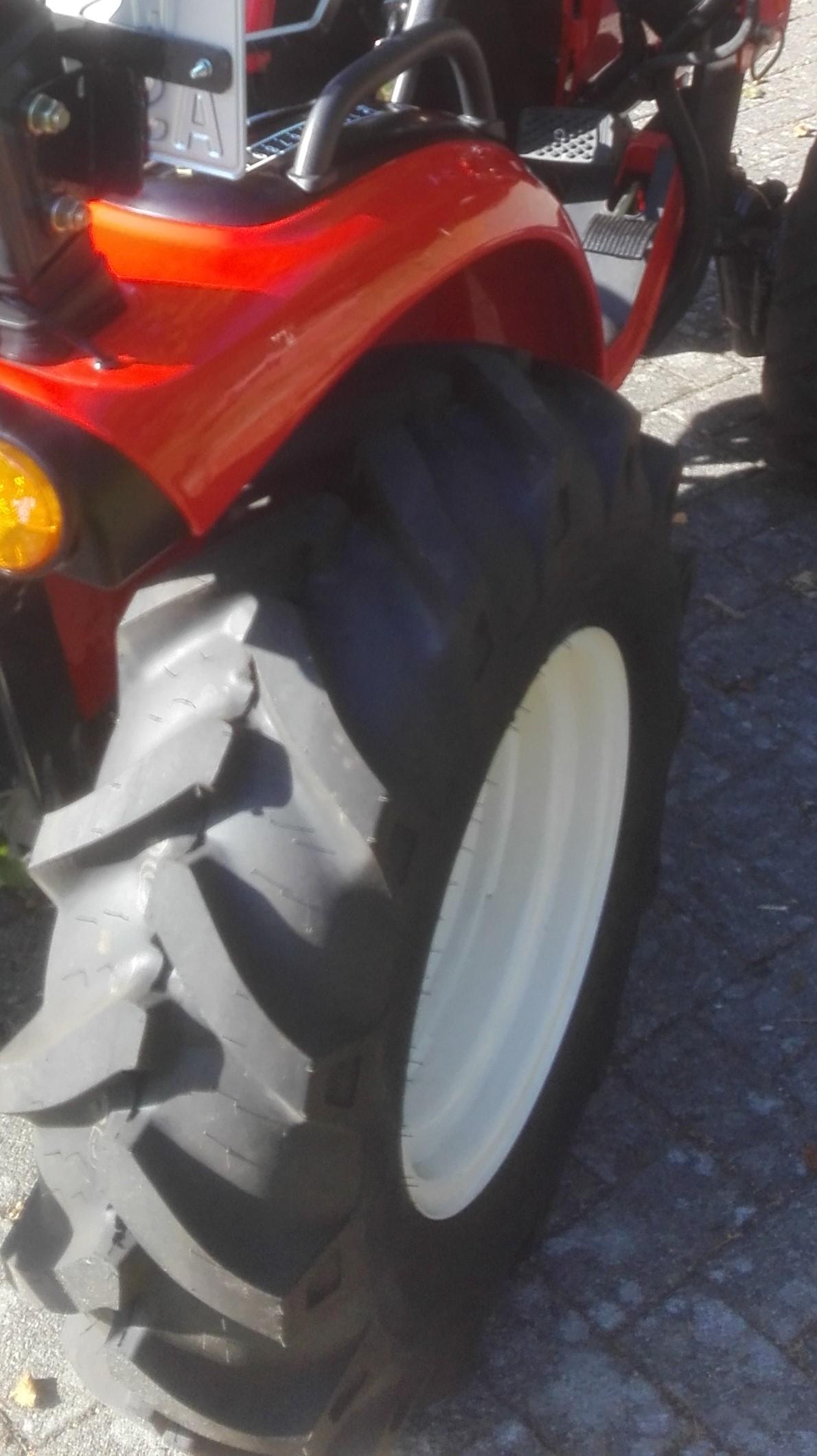

              paul
                Bei meinem 2200 mit Frontlader wurde schon vor der Übernahme vom Händler die Felgen gedreht. Bei Frontladerarbeiten in unebenem Gelände (Busch) hatte ich keinerlei Probleme und eigentlich immer ein sicheres Gefühl. Optisch angenehmer Nebeneffekt ist das der “Kleine” damit erheblich besser aussieht.gedrehte Felgen am 2200
