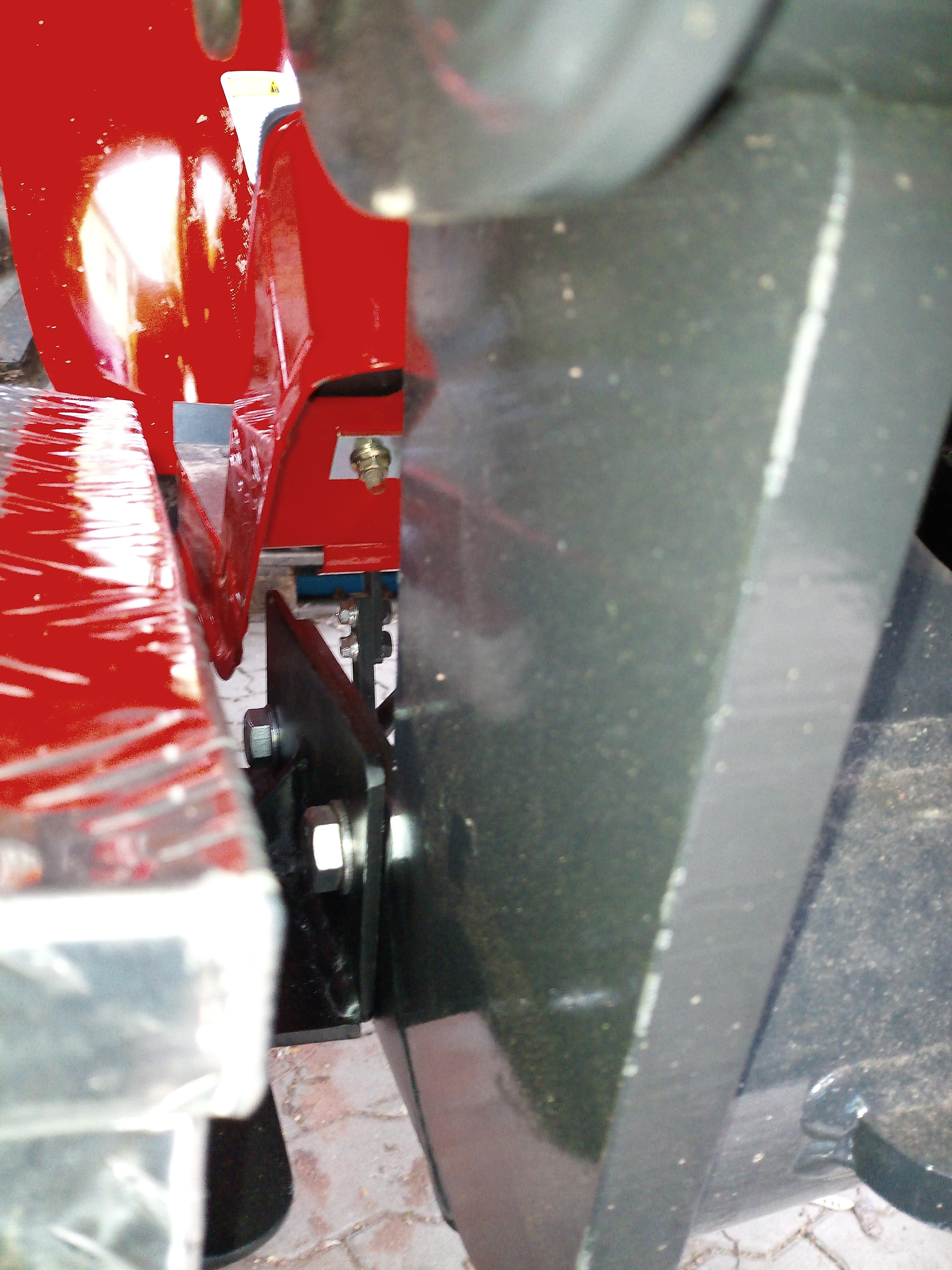

                              #12012
                              Kramer
                                Hallo Hans-Kunt,
                                die Befestigung ist am Rahmen mit Schrauben in den originalen Löchern des Rahmens , sind glaub ich vier Löcher ,davon habe ich zwei genommen und ein Stück Flachstahl entsprechend gebohrt (sind 18Schraubenoder so). Darauf habe ich ein Flachstahl angeschweißt um Abstand zum Einstieg zu kriegen. Daran ist ein Winkelprofil angeschweißt welches mit dem flachen Ende  per Schrauben die Kiste trägt. Kann man auf dem Bild schlecht sehen. Die Schrauben sind wie gesagt am Rahen angebracht.  Wenn du genauere Bilder brauchst wüste ich das Teil noch mal abschrauben  so kann man das schlecht sehen
                                Gruß Carsten

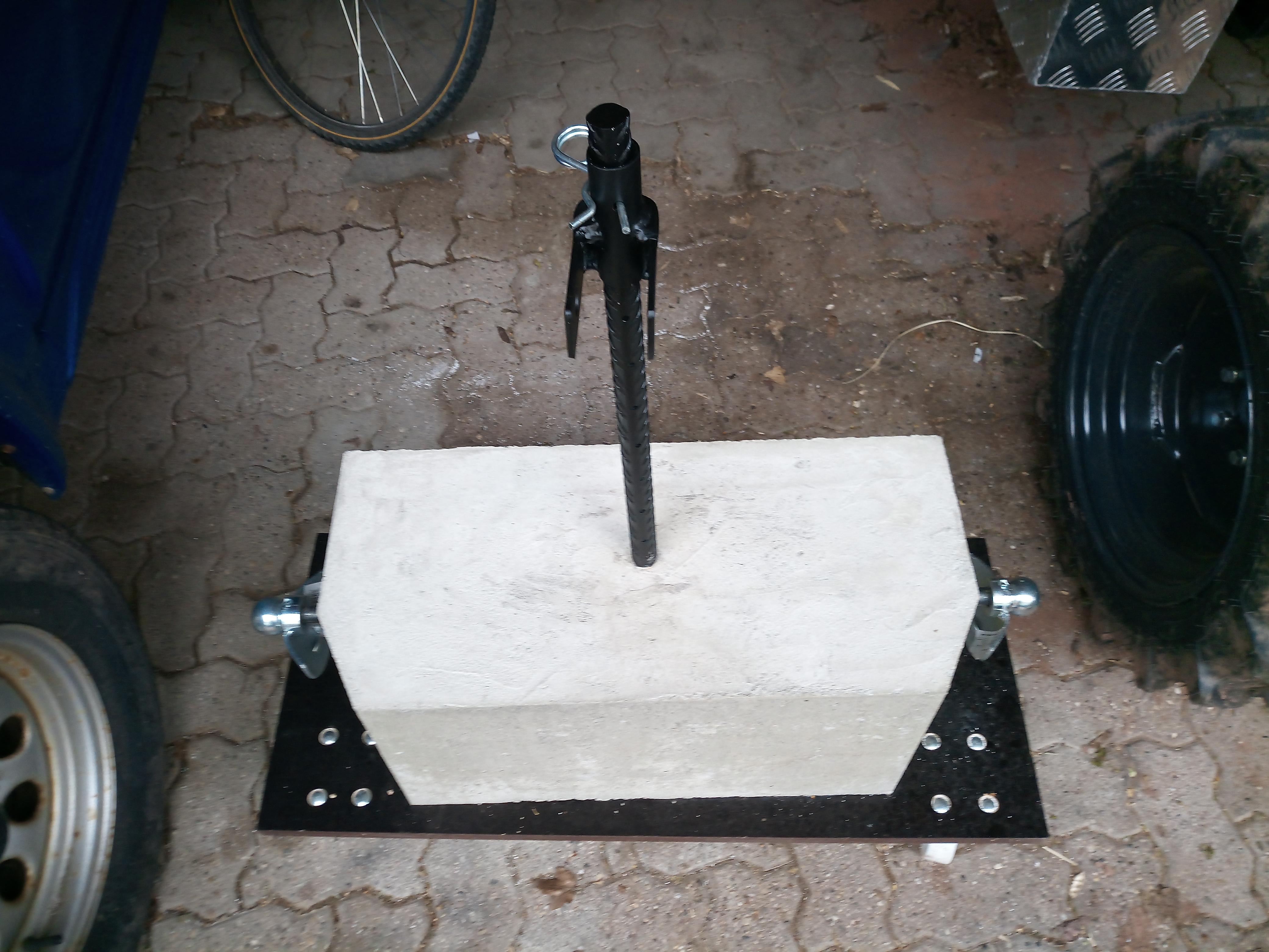

                                #11999
                                Kramer
                                  ich habe das mit dem Heckgewicht so an meinem 2500 gelöst. Rahmen aus Holz erstellt, Beton und Eisen rein.  Gewicht so ca. 100Kg.Gewicht kann bei bedarf noch mit Hantelscheiben erhöht werden.
                                  Auf die Stange werden dann die Hantelscheiben gelegt und mit dem Oberlenker stabilisiert.
                                  Das ganze wird wenn es richtig fest ist noch schwarz gestrichen.
                                  Zusätzlich habe ich noch Radgewichte montiert.
                                  Gruß Carsten
