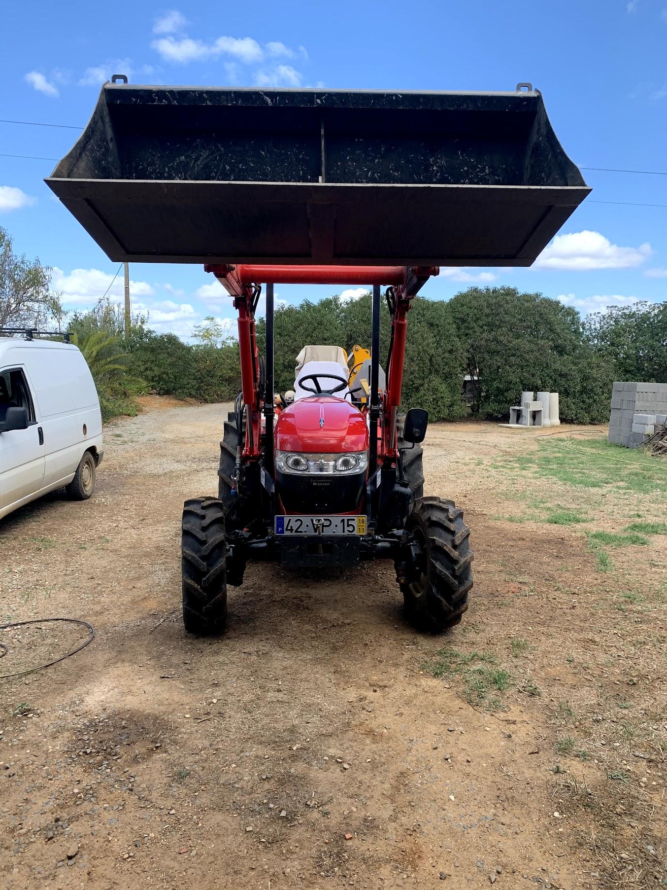

        Guten Abend zusammen,
        habe einen 5025R mit Frontlader. Meine mitgelieferte Frontladerschaufel ist leider etwas schmäler wie das Fahrzeug selbst. Zum Verladen von schweren Materialien ist das okay. Da ich aber auch meine Wege schiebe, brauchte ich eine etwas breitere Schaufel. Ich habe mir deswegen eine Schaufel mit 1,65m zugelegt. Die originale Schaufel hat nur 1,40m und musste bereits verstärkt werden…
