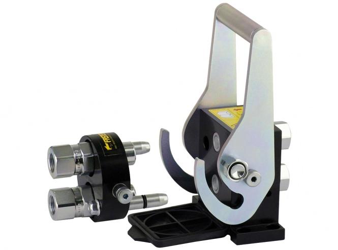

Nach langem abwägen habe ich mich dann für den Schnellkuppler von Faster entschieden. Gemäß Branson-Datenblatt hat die Arbeitshydraulik einen maximalen Volumenstrom von 39 l/min. Der Schnellkuppler ist mit 40 l/min angegeben. Das ist knapp, aber OK, da ich meine Ballen ohnehin nur bei Leerlaufdrehzahl greife.

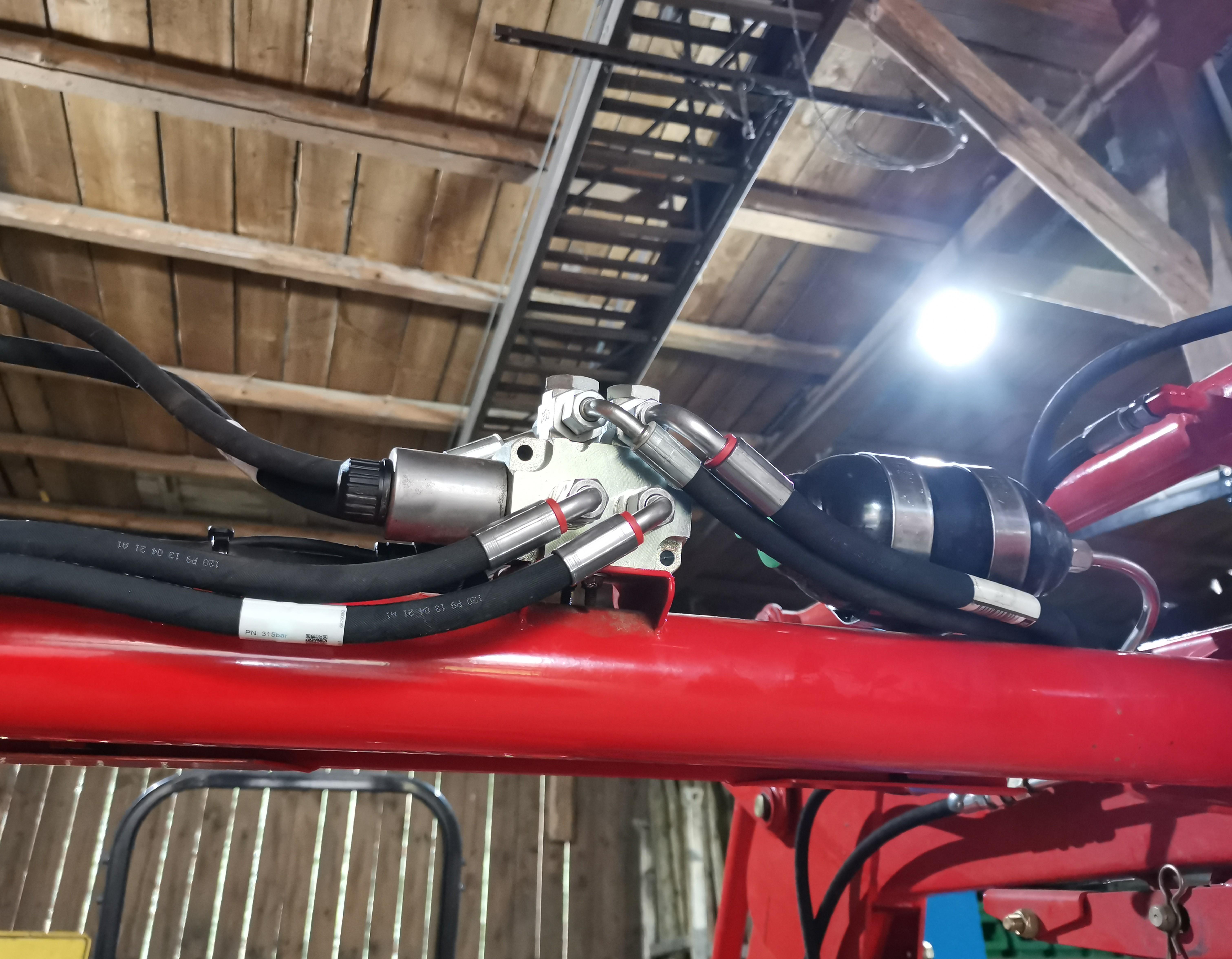

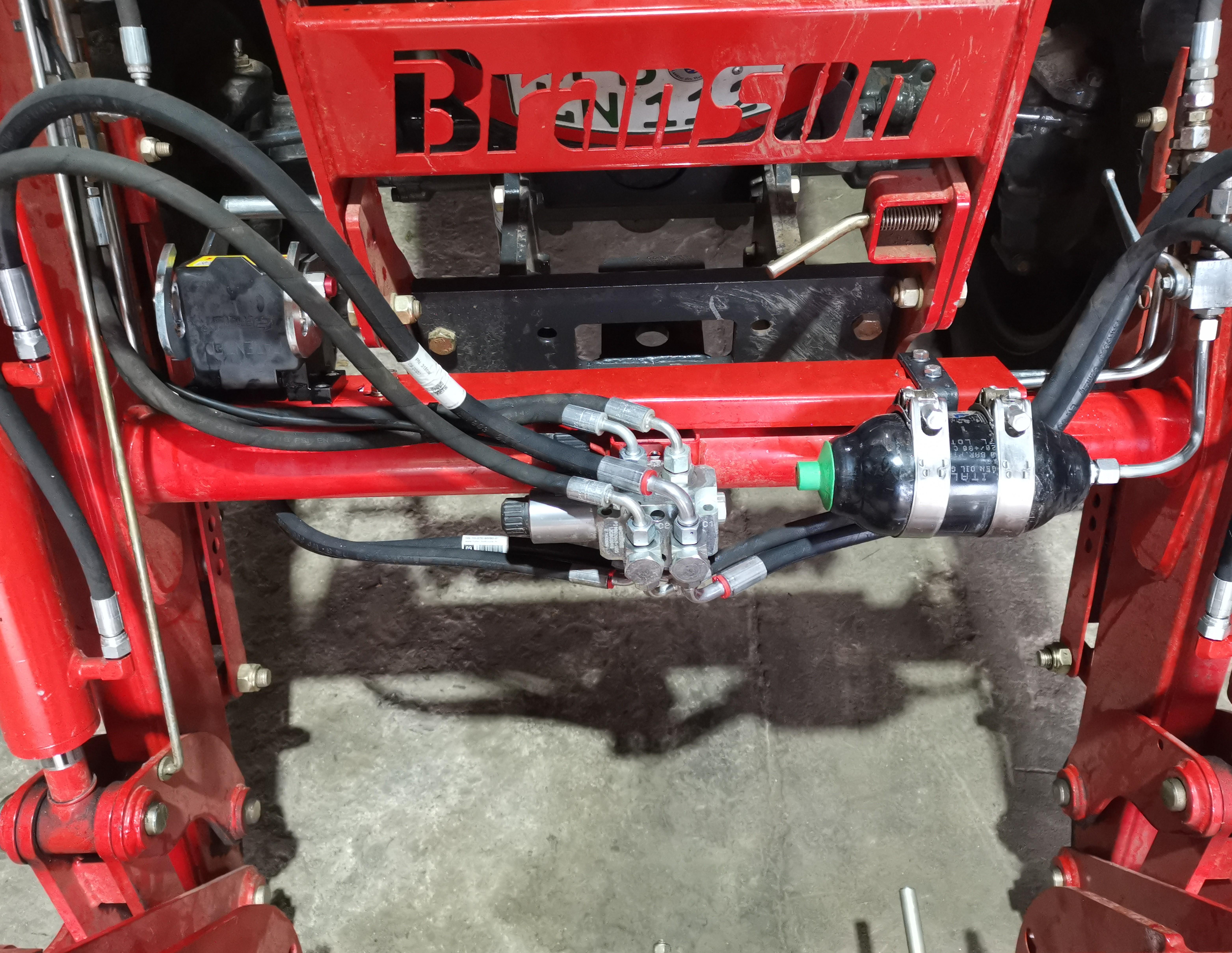

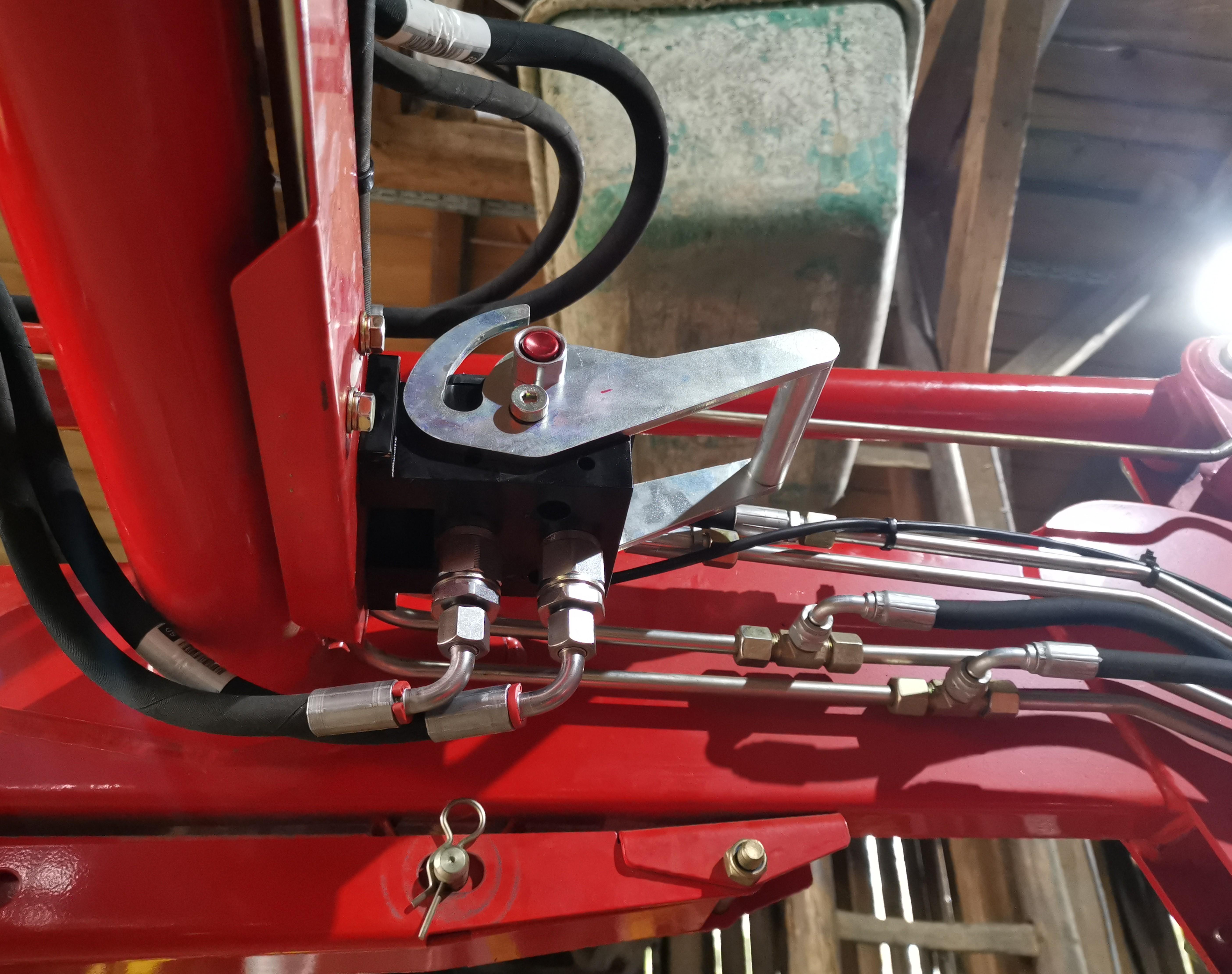

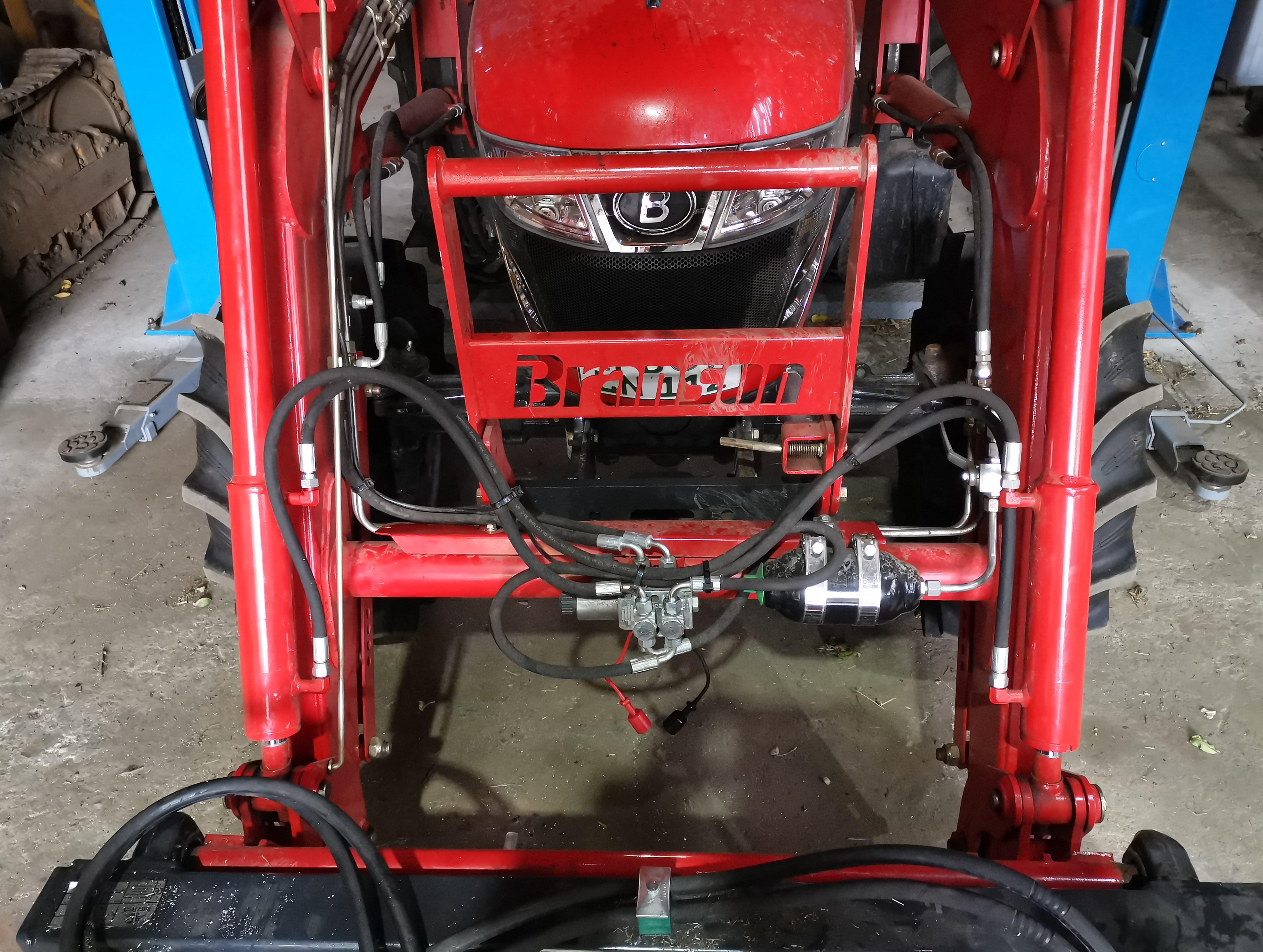

Der Schnellkuppler kann (angeblich) bin zu einen Restdruck von 50 bar gekuppelt werden. Der Platz auf der rechten Seite des Abdeckblechs der Hydraulikleitungen reicht genau aus um den Kuppler zu platzieren. Die viel zu langen Schläuche habe ich durch kürzere ersetzt. Jetzt sieht das ganze etwas aufgeräumter aus, auch wenn zwei Schläuche dazu gekommen sind. Kabelbinder sind jetzt gar nicht mehr notwendig.
Die Ausgänge am Ventilblock habe dann per Schlauchleitung mit dem Schnellkuppler verbunden.
