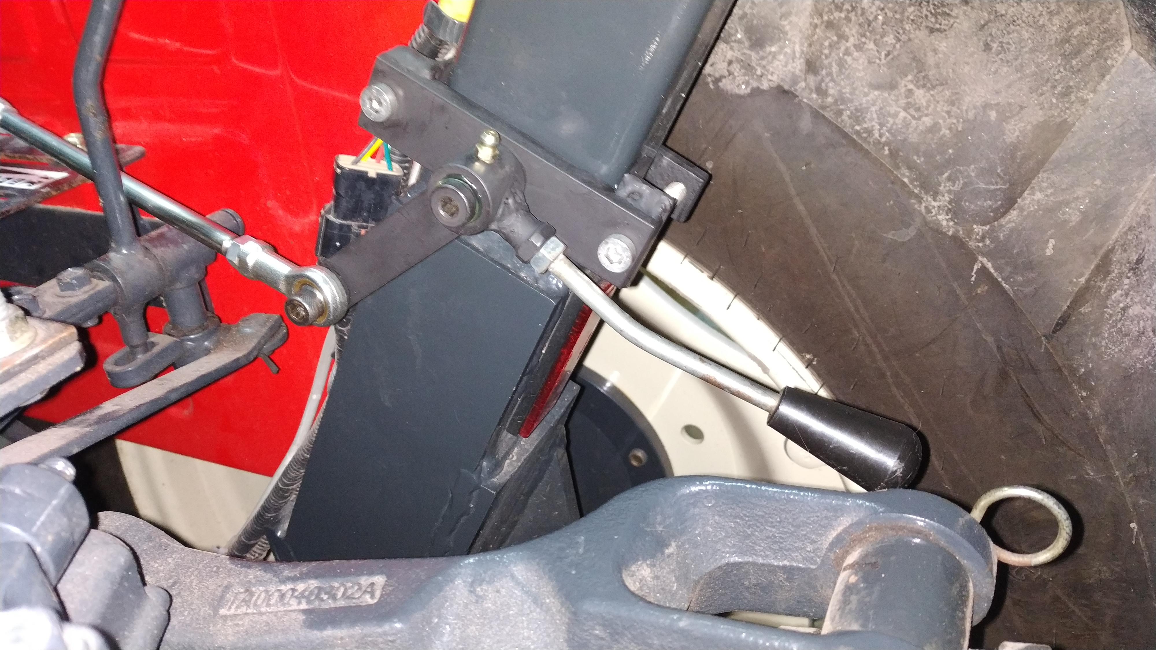

      gestern habe ich mich über das Ankuppeln meines Mulchers an die Unterlenker geärgert. Die Hydraulik reagiert so direkt und ruckartig, dass mir das Einstellen der richtigen Höhe mehrmals nicht gelang.
      Da kam mir die Idee, man müsste das von außen und am Heck stehend bedienen können. Gesagt getan hier meine Lösung.:
      Ich habe den Kopf des Heckhydraulikbetätigungshebels abgebaut, an der vorhandenen Sicherungsschraubenbohrung den Griff durchgebohrt und eine längere Schraube genommen. An diese Schraube habe ich dann einen Rundstahl mit Öse angebaut. Durch die Heckschürze der Kabine ein Loch gebohrt, eine Gummitülle rein gemacht und den Rundstahl nach hinten durchgeführt. Den Stab dann noch abgewinkelt, jetzt kann ich meine Heckhydraulik schön von hinten bedienen.

        So ähnlich haben es manche Europäischen Traktoren seit den 90er Jahren.
        Gut gemacht…

          … danke Sepp für die Bilder, hab ich auch nachgerüstet

              Ich habe mich heute auch an die Arbeit gemacht um die Hydraulik von aussen zu bedienen, weil es beim ankuppeln echt nervig ist wenn man alleine ist und immer von hinten rein greifen muss.
              Super Lösung von Sepp.

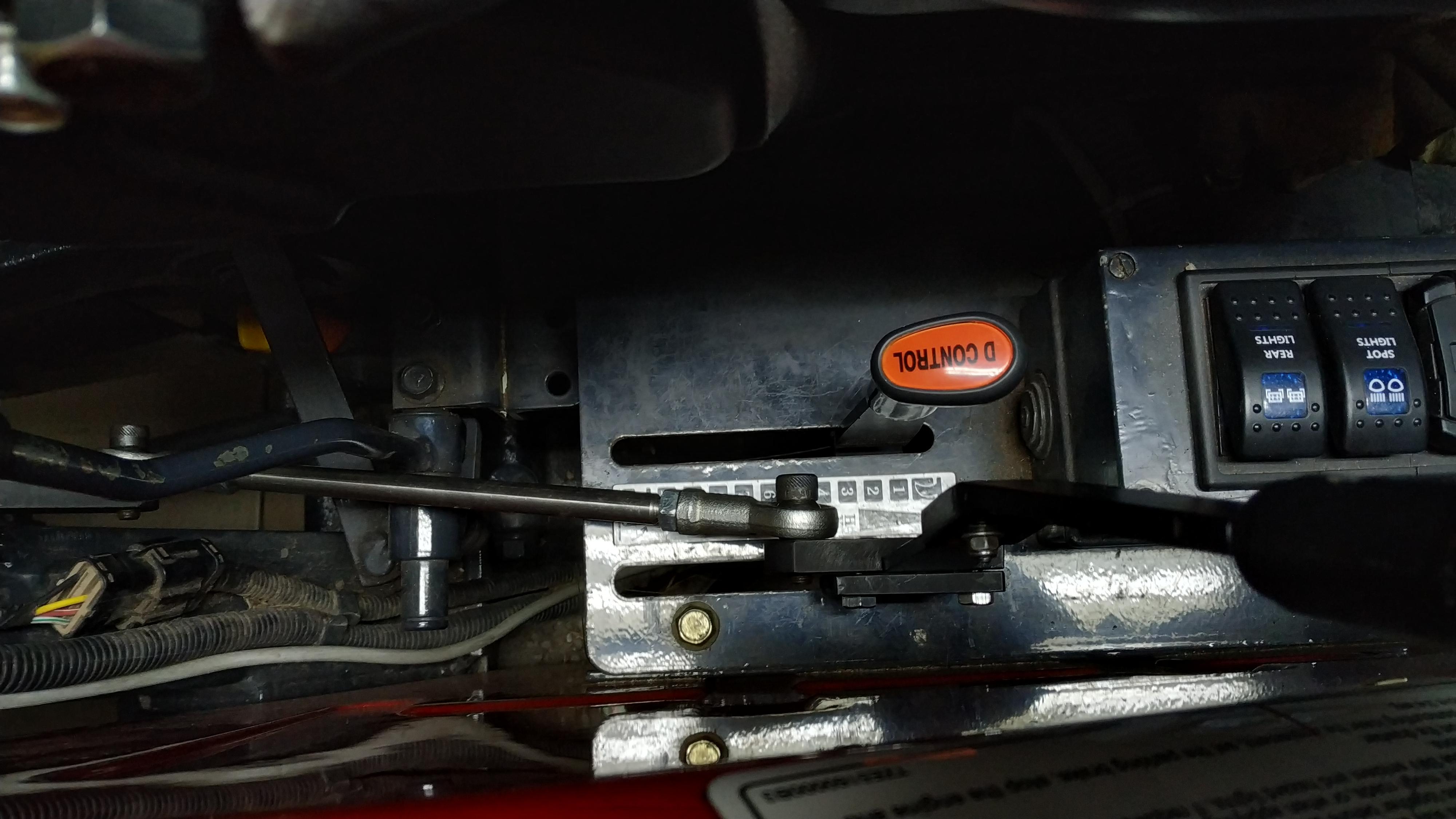

                        Hier mal meine Variante zu dem Thema… wollte nicht bohren 😀
                        #11321
                          Ich habe die gleiche Modifikation an einem F36Rn vorgenommen.
                          Es ist zwar kein Traktor mit Kabine, aber es ist trotzdem ein nettes Feature und hat sich schon mehrfach als nützlich erwiesen.
                          Sollte bei Traktoren, speziell mit Kabine, zur Standardausstattung gehören.
                          #11326
                          ella02
                            @ptsg das sieht gut aus 👌und das geht ? Weil bei mir der verstell Hebel so schwer geht das ich mir das kaum vorstellen kann.
                            ich muss bei mir manschmal richtig gegen hauen um eine Feineinstellung hinzu bekommen.
                            #11332
                              @ella02 Ja, es bewegt sich sehr schön und leicht.
                              Vielleicht müssen Sie die Reibscheiben für den Hebel einstellen? Meiner war sehr fest, als ich ihn gekauft habe. Jetzt lässt er sich viel leichter bewegen.
                              Wenn Sie sich die Unterseite des Hebels ansehen, werden Sie eine ovale Platte mit einem Gewindebolzen, doppelt gestapelten Muttern und einer großen Feder sehen. Wenn Sie beide Schrauben herausdrehen, lässt er sich leichter bewegen. Achten Sie nur darauf, dass beide Seiten gleich sind.
                              Sie können es auch mit etwas wie WD-40 einsprühen. Das funktioniert auch, allerdings nur bis es trocknet.
